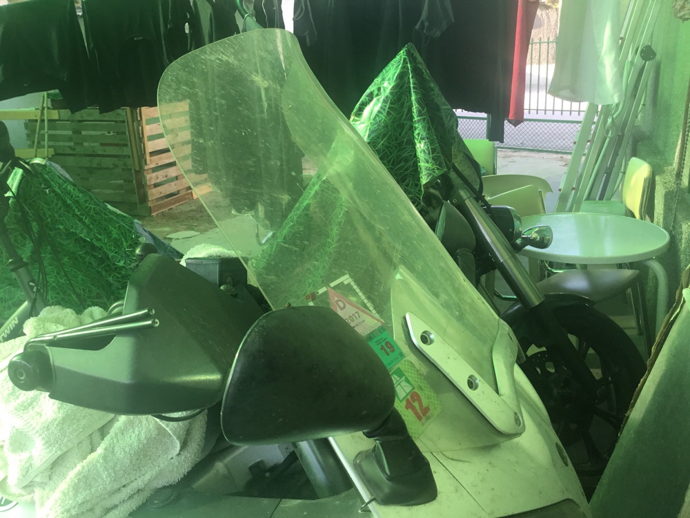

Hola, Don A. Uvenoventa. Como supongo que recuerdas, yo llevo en mi 2005 la pantalla Puig con deflector en el extremo superior. Llevo 12 años encantado con ella. Aprovecho para ponerte una foto y darte envidia mientras aprendes a hacerlo. Voy a poner una en “directo”, esto es, voy a hacerla desde el mensaje. A ver cómo sale.
Perdona por la caca. Este año no la he lavado aún.

Hola Jose Antonio, me alegro de leerte, tu montura esta como siempre igual que tu, en perfecto estado de revista :lol: yo creo que le pondre la jivi, que es un poco mas recogida, por cierto mi fjr ya esta operativa, despues de una puesta a punto de casitodo, y del "invento" de la horquilla, que ya comentare mas adelante, de momento funciona, ya veremos con el tiempo, por cierto tu que llevas tropecientosmil Km, ¿ has tenido perdida de aceite por los retenes de la horquilla?
