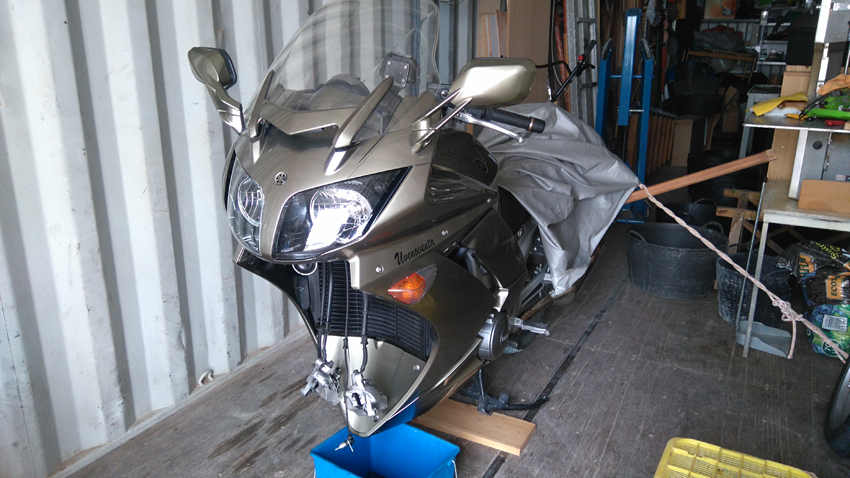

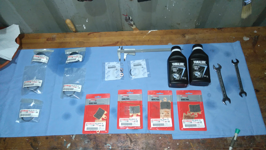

Pues ya esta terminada, y con el invento.....le he puesto dos retenes en vez de uno y el guardapolvo al final, queda como veis en las fotos, y espero que dure muuuuchos Km, ya de paso, le he cambiado pastillas de freno, aceites, bujias, filtros, liquido de frenos, refrigerante, y naumaticos, o sea estreno moto :mrgreen:

fotos de la "operacion"
