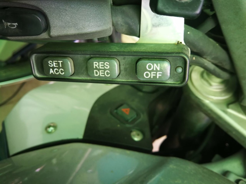

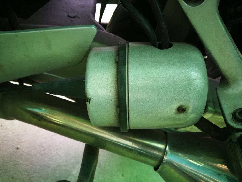

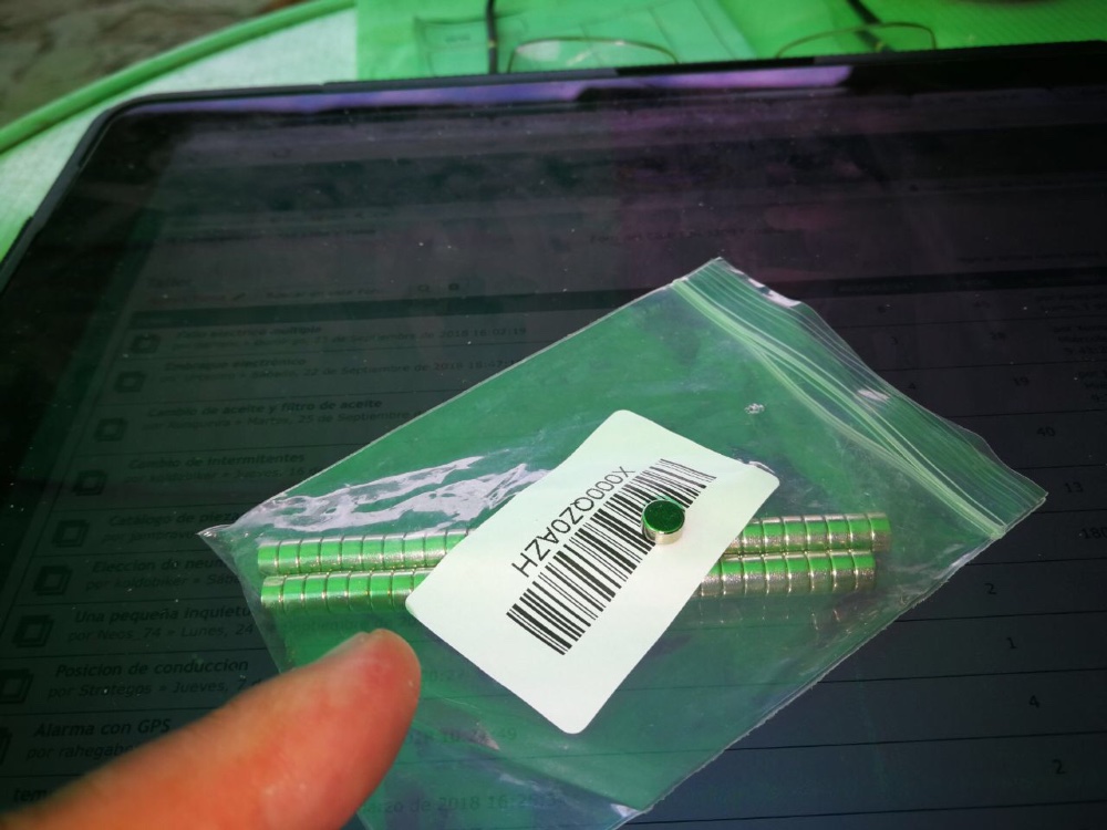

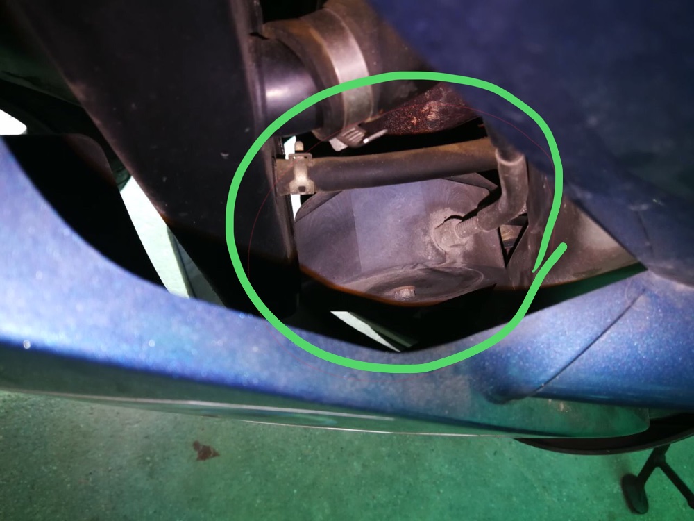

Quienes estuvieron en el Encontro Internacional Motard en Viseu-Tondela en septiembre, organizado por Zé Monteiro, recordarán que estaba “cabreadillo” porque se me había roto el control de crucero (mi moto es de 2005, no lo llevaba de serie). Estaba pendiente de recibir unos imanes de neodimio (6,99 € en Amazon, vendidos por una empresa de Alicante) para ver si la avería era el deterioro de los imanes que lleva el disco trasero en los tornillos de sujección. Mientras tanto, me hice con unas perchas y fabriqué un bloqueo casero del acelerador, porque ya he perdido la costumbre del puño y llevaba la mano derecha peor que la izquierda, que está convaleciente de una fractura.
Pues bien, volví, cambié el imán que más fastidiado y destrozado se veía, y todo ha vuelto a la normalidad. Tengo de nuevo mi control de crucero electrónico.
Pongo unas fotos, por si alguien tiene también un McCruise y le ha pasado algo parecido. A pesar de que hay fotos de todo lo visible del dispositivo, lo único que he tocado ha sido el imán que se ve en la foto de la rueda trasera.
